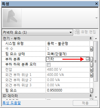

패밀리 편집기를 사용하여 전기 커넥터 패밀리에 부하 분류를 지정할 수 있습니다.
패밀리 편집기에서 전기 장치를 엽니다.
도면 영역에서 전기 커넥터를 선택합니다.
특성 팔레트에서 부하 분류 값을 클릭한 후 표시되는
(찾아보기 버튼)을 클릭합니다.
부하 분류 대화상자에서 부하 분류 유형을 선택합니다.
패밀리를 저장합니다.
