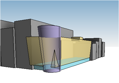

매스작업 연구를 사용하여 다양한 작업을 수행할 수 있습니다.
- 개별 설계 옵션과 관련되는 내부편집 또는 패밀리 기반 매스 인스턴스(instance)를 작성합니다.
- 자주 사용하는 건물 볼륨과 연관된 형식을 나타내는 매스 패밀리를 작성합니다.
- 설계 옵션을 사용하여 건물 또는 개발의 주요 구성요소를 표시하는 매스 간의 관계, 재료 및 형식을 변경합니다.
- 프로젝트의 공정을 추상적으로 나타냅니다.
- 제안된 건물 매스를 구역 외부 및 바닥 면적 비율과 연관시켜 구역 준수를 시각적 및 수치적으로 연구합니다.
- 미리 정의된 매스 패밀리 라이브러리에서 여러 복잡한 매스를 조합합니다.
- 요소 카테고리, 유형 및 매개변수 값을 조절할 수 있는 매스 인스턴스(instance)에서 바닥, 지붕, 커튼 시스템 및 벽을 생성합니다. 매스를 변경할 때 이러한 요소의 재생성을 완벽하게 제어합니다.
