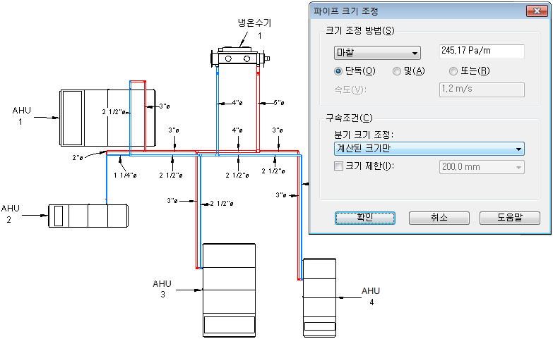

마찰만
크기 조정 전
크기 조정 후

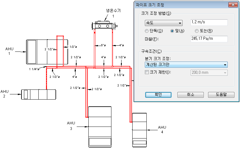

속도만
크기 조정 전
크기 조정 후

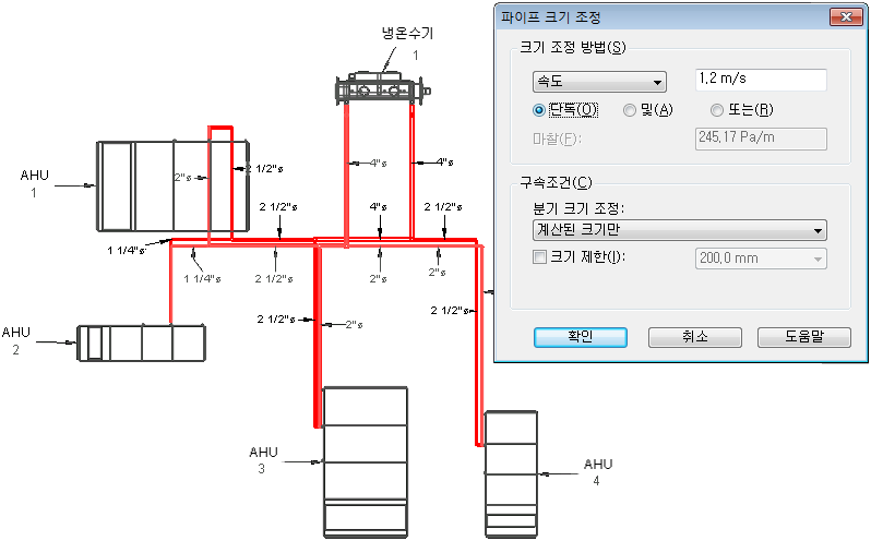

마찰과 속도
크기 조정 전
크기 조정 후

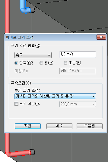

커넥터 또는 계산 중 큰 값
크기 조정 전
크기 조정 후

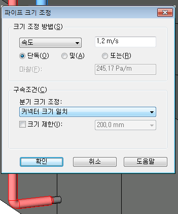

커넥터를 파이프 크기에 일치
크기 조정 전
크기 조정 후
