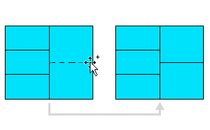

커튼월 패널 분할
커튼월에서 기존 커튼 그리드에 세그먼트를 추가함으로써 패널을 분할하여 여러 패널을 작성합니다.
