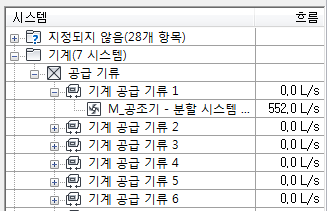

  5. 상태 막대가 진행률을 표시합니다.
    분할된 시스템에 지정된 이름은 번호가 추가된 원래 시스템 이름으로 구성됩니다.
