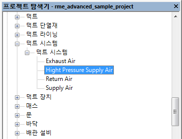

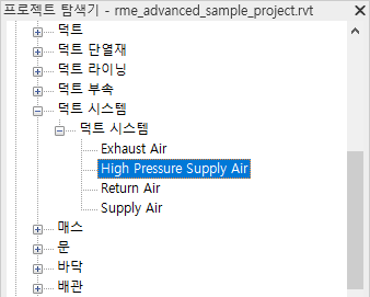

기존 시스템 유형을 복제하여 새 덕트 또는 파이프 시스템을 작성할 수 있습니다.
시스템 유형을 복제할 때 새 시스템 유형은 동일한 시스템 분류를 사용합니다. 그런 다음 원래 시스템 유형 또는 인스턴스(instance)에 영향을 미치지 않고 중복 사항을 수정할 수 있습니다.
덕트에 대한 사용자 시스템 유형 작성
덕트 시스템
덕트 시스템을 확장합니다.
파이프 시스템
파이프 시스템을 확장합니다. 다음 예제에서는 고압 급기가 급기 시스템 유형에서 작성되었으며 동일한 시스템 분류를 가집니다.
