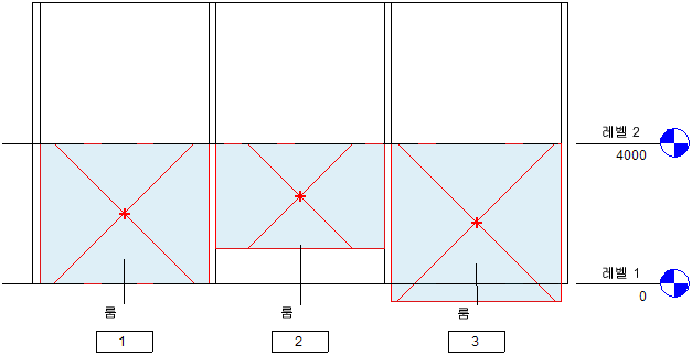

레벨 및 베이스 간격띄우기 매개변수를 함께 사용하여 룸의 하위 경계를 정의합니다.
룸 특성에서 레벨 매개변수는 읽기 전용입니다. 이 매개변수는 룸을 배치하는 평면뷰의 레벨을 반영합니다. 예를 들어 레벨 2 평면에 룸을 배치하는 경우 해당 룸의 레벨 매개변수는 레벨 2입니다.
베이스 간격띄우기 매개변수를 사용하여 베이스 레벨과 룸의 하위 경계 사이의 거리를 나타냅니다. 베이스 레벨을 하위 경계로 사용하려면 0(영)을 입력합니다. 하위 경계를 베이스 레벨 위로 이동하려면 양수를 입력합니다. 하위 경계를 베이스 레벨 아래로 이동하려면 음수를 입력합니다.
