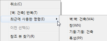

명령을 반복하려면 다음 중 하나를 실행합니다.
- 도면을 마우스 오른쪽 버튼으로 클릭하고 [마지막 명령] 반복을 클릭합니다.
- 도면을 마우스 오른쪽 버튼으로 클릭하고 최근에 사용한 명령
<명령 이름>을 클릭합니다. 최근에 사용한 명령은 다음과 같은 옵션입니다. 최대 다섯 개의 최근에 사용한 명령이 리스트에 표시됩니다.
