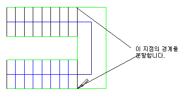

경계 및 챌판 선을 스케치하여 작성한 계단에 계단참이 포함되어 있는 경우, 경계선이 계단참과 만나는 위치에서 해당 경계선을 분할하여 난간이 정확하게 계단참과 계단의 경사를 따라 이동하도록 합니다.
