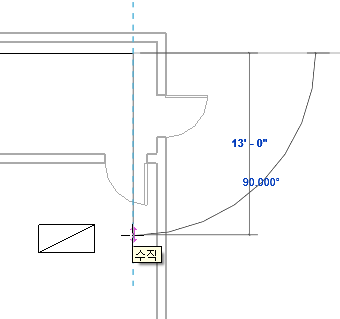

- 리본에서 배치 옵션을 선택합니다.
- 도면 영역에서 배선 계단진행의 시작을 클릭하여 지정한 다음 커서를 계단진행을 따라 이동하고 클릭하여 점을 지정합니다.
구부림은 필요에 따라 세그먼트에 자동으로 추가됩니다.
장치가 있는 배선을 그리는 경우 장치에 대한 연결 선이 표시됩니다.
- 수직 배선을 그리려면 배선 계단진행의 시작을 지정한 다음 옵션 막대에서 간격띄우기 값을 지정하고 배선 그리기를 계속합니다.
필요에 따라 상승 기호 및 하강 기호가 삽입됩니다.
- 배선 계단진행을 완료하려면 수정을 클릭합니다.
