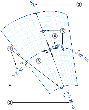

면 관리자를 사용하여 개념 설계 환경에서 분할된 표면의 UV 그리드를 편집합니다.
표면을 선택하고 3D 컨트롤 중심에 있는 면 관리자 아이콘을 클릭하여 면 관리자를 엽니다.
UV 그리드 편집 도구가 분할된 표면에 표시됩니다. 컨트롤을 사용하면 UV 그리드를 서로 독립적으로 수정할 수 있습니다.
고정 개수 도면 영역에서 숫자 값을 클릭하고 새 수량을 입력합니다.
고정 거리 도면 영역에서 거리 값을 클릭하고 새 거리를 입력합니다.
주: 옵션 막대의 거리 드롭다운 리스트에서는 절대 거리가 아닌 최소 또는 최대 거리도 허용합니다. 이 옵션은 표면을 처음 선택할 때만 사용할 수 있습니다(면 관리자에서는 사용할 수 없음).
그리드 회전 도면 영역에서 회전 값을 클릭하고 그리드에 대한 새 각도를 입력합니다.
모든 그리드 회전 도면 영역에서 회전 값을 클릭하고 두 그리드를 똑같이 회전할 새 각도를 입력합니다.
그리드 벨트 이 컨트롤을 클릭하고 끌어서 각 그리드를 따라 벨트를 재배치합니다. 각 그리드 벨트가 표시하는 표면의 선을 따라 그리드 사이의 거리를 측정합니다. 곡선 표면을 따르는 거리는 선을 따라 다를 수 있습니다. 이 거리는 곡선 길이가 아니라 현재에 따라 측정됩니다.
맞춤 이 위젯을 클릭한 다음 끌고 표면 모서리(또는 중심)에 스냅하여 UV 그리드에 맞춥니다. 새 위치는 UV 그리드 배치의 원점입니다. 또한 정렬 도구를 사용하여 그리드를 모서리에 정렬할 수 있습니다.
이러한 각 매개변수는 옵션 막대 또는 특성 팔레트에서 지정할 수 있습니다.
