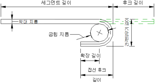

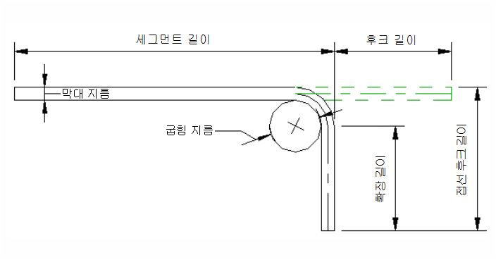

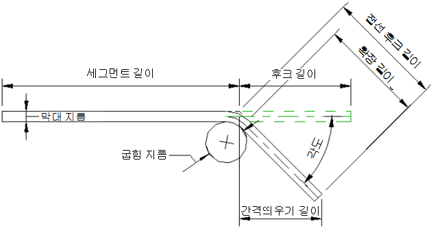

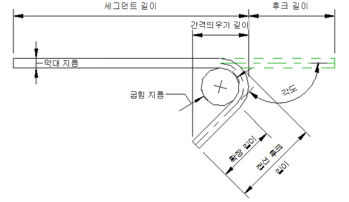

다음 이미지는 보강 철근 후크를 정의하는 매개변수를 나타냅니다.
