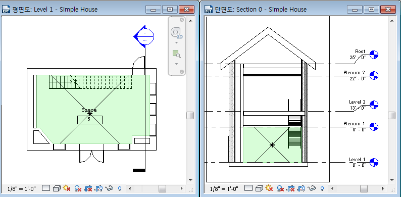

  1. 프로젝트 탐색기에서 공간을 배치할 영역이 포함된 평면도를 엽니다.
    다음으로, 공간 배치 시 공간을 확인하기 위해 단면뷰를 작성합니다.
  2. 기존 단면뷰를 사용할 수 있지만 단면 선이 공간을 배치할 영역과 교차해야 합니다. 다음 예제에서는 각 레벨이 단일 공간으로 구성되기 때문에 하나의 단면뷰만 필요합니다. 설계의 복잡성에 따라 추가 단면뷰가 필요할 수도 있습니다.
    주: 공간은 입면뷰에 표시되지 않습니다.
    다음과 같이 단면 선이 공간을 배치할 영역에서 상속되도록 평면뷰에 단면을 배치합니다.
  3. 단면을 두 번 클릭하여 엽니다.

  14. 공간을 배치할 단면뷰와 평면뷰를 제외한 모든 뷰를 닫고 키보드에서 WT를 입력하여 2개의 뷰를 붙입니다.
    뷰 탭창 패널 타일을 클릭할 수도 있습니다.
  15. 단면뷰가 활성화된 상태에서 키보드에서 VG를 입력합니다.
  16. 가시성 그래픽 대화상자의 모델 카테고리 탭에서 공간으로 스크롤합니다.
  17. 공간을 확장하고 내부 및 참조(참조 십자선을 표시하려는 경우)를 선택한 후 확인을 클릭합니다.
  18. 평면뷰에서 공간을 표시하려면 이 작업을 반복합니다.
  19. 평면뷰가 활성인 상태에서 해석 탭공간 및 구역 패널 공간을 클릭합니다.

  21. 평면뷰에서 건물 모델의 영역 위로 커서를 이동하고 클릭하여 공간을 배치합니다.

  26. 단면뷰에서 공간의 볼륨을 나타내는 음영처리된 영역이 베이스 레벨에서 천장 레벨 위까지 구속되고, (중공 또는 샤프트 등에 의해 발생하는) 음영처리되지 않은 영역이 존재하지 않는지 확인합니다. 이 옵션을 사용하면 보다 정확하게 볼륨을 계산할 수 있습니다.
    음영처리되지 않은 영역은 간격(왼쪽) 및 홈(오른쪽 아래)에 대해 존재합니다. 이러한 영역을 해결해야 합니다.
  27. 공간이 지정된 대로 구속되지 않은 경우 단면뷰에서 공간의 상한값이 위 레벨로 지정되어 있는지 확인하고, 필요한 경우 공간을 수직으로 재정의합니다.
    또한 음영 처리되지 않은 모든 영역을 해결해야 합니다.
