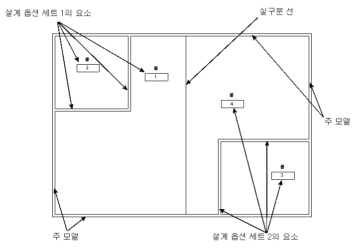

설계 옵션에서 룸의 둘레와 면적을 확인하기 위한 규칙.
다른 옵션에서도 룸의 모양, 크기 또는 위치가 같고 룸에 지정된 특성이 모든 옵션에서 같도록 하려는 경우에는 룸을 주모델에 유지합니다.
각 설계 옵션에서 룸의 모양, 크기 또는 위치를 다르게 하거나 룸이 다른 특성(예: 점유)을 갖게 하려는 경우 룸을 세트의 각 설계 옵션에 추가합니다. 이렇게 하려면 다음 방법 중 하나를 사용할 수 있습니다.
여러 옵션 세트의 다양한 옵션에서 룸의 모양, 크기 또는 위치를 다르게 하려면 다음을 수행합니다.
그런 다음 각 세트의 다양한 설계 옵션 조합을 표시할 전용 뷰를 작성할 수 있습니다. (설계 옵션 전용 뷰 지정 참고)
