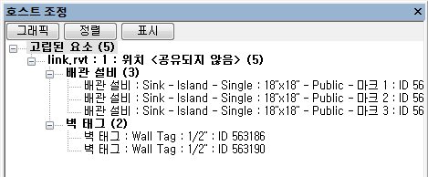

고립된 요소를 검토하려면
  1. 관리 탭프로젝트 관리 패널 드롭다운(호스트 조정)을 클릭합니다.
  2. 호스트 조정 탐색기가 표시됩니다. 기본적으로 이 탐색기는 창의 오른쪽에 고정되어 있습니다. 제목 막대를 원하는 위치로 끌어 탐색기를 이동할 수 있습니다. 호스트 조정 탐색기의 크기 및 위치 변경에 대한 자세한 내용은 고정 가능한 창을 참고하십시오.
  3. (선택사항) 고립된 요소를 찾으려면 다음 중 하나를 수행합니다.
    그래픽 변경
    1. 호스트 조정 탐색기에서 그래픽을 클릭합니다.
    2. 그래픽 대화상자에서 리스트의 요소에 설정 적용을 선택합니다.
    3. 두께, 색상 및 패턴에 대해 값을 지정합니다.
      프로젝트에서 이러한 설정을 사용하여 고립된 요소를 표시합니다.
    고립된 요소 표시
    1. 호스트 조정 탐색기에서 찾으려는 고립된 요소를 선택합니다.
    2. 표시를 클릭합니다.
      Revit LT에 고립된 요소가 표시되고 필요한 경우 다른 뷰를 열어 확대합니다.
  4. 더 이상 필요 없는 고립된 요소를 삭제하려면 호스트 조정 탐색기에서 요소를 선택하고 마우스 오른쪽 버튼을 클릭한 다음 삭제를 클릭합니다.
  5. 고립된 요소의 호스트를 변경하려면 호스트 조정 탐색기에서 요소를 선택하고 마우스 오른쪽 버튼을 클릭한 다음 호스트 선택을 클릭합니다. 그런 다음 도면 영역에서 새 호스트를 선택합니다.
