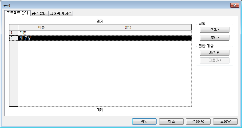

공정 대화상자가 열리고 프로젝트 공정 탭이 표시됩니다. 기본적으로 각 프로젝트에는 기존 시공 및 새 시공이라는 공정이 있습니다.
Revit LT에서 전체 공정 행을 선택합니다. 다음 이미지에는 새 시공 공정이 선택되어 있습니다.
선택된 공정 전후에 공정을 삽입하려면 삽입 아래에서 이전 또는 이후를 클릭합니다.
Revit LT에서는 공정을 추가할 때 순차적으로 이름을 지정합니다. 예를 들어 공정 1, 공정 2, 공정 3 등입니다.
