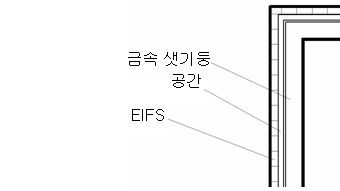

  3. 요소 내에서 태그를 지정할 재료를 강조 표시한 후 클릭하여 태그를 배치합니다.
    지시선 끝을 새 재료로 이동할 수 있으며 새 재료가 재료 태그에 표시됩니다.
    주: 재료를 선택하기 전에 재료 위로 커서를 이동하여 강조 표시할 수 있습니다. 상세 수준을 중간이나 높음으로 설정하여 재료를 표시해야 합니다. 재료가 보이지 않으면 태그가 제대로 표시되지 않습니다.
재료 태그에 물음표(?)가 표시되는 경우 요소의 재료에 대한 ID 탭의 설명 필드는 공백입니다. 물음표를 두 번 클릭하여 재료에 대한 설명을 입력할 수 있습니다. Revit LT에서는 이 값을 사용하여 설명 필드를 자동으로 완성합니다.
