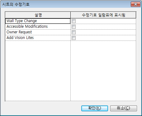

수정기호 일람표에 포함시킬 수정기호를 지정하려면
시트의 수정기호 대화상자에는 시트 발행/수정기호 대화상자에 입력된 모든 수정기호가 나열됩니다. 시트의 뷰에서 구름에 지정된 수정기호는 이미 선택되어 있으며 읽기 전용입니다.
시트의 수정기호 일람표는 선택한 수정기호를 포함하도록 업데이트됩니다.
