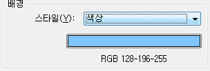

솔리드 색상을 지정하려면
- 렌더링 대화상자의 배경에서 스타일에 대해 색상을 선택합니다.
- 색상 견본을 클릭합니다.
- 색상 대화상자에서 렌더된 이미지에 대해 배경 색상을 지정합니다.
- 확인을 클릭합니다.
- 계속해서 다른 렌더 설정을 정의합니다.

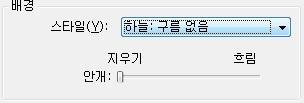

하늘과 구름이 있는 배경을 지정하려면
- 렌더링 대화상자의 배경에서 스타일에 대해 원하는 구름의 수가 표시된 하늘 옵션을 선택합니다.
- 안개에 대해 맑음과 흐림 사이에서 슬라이더를 끕니다.
