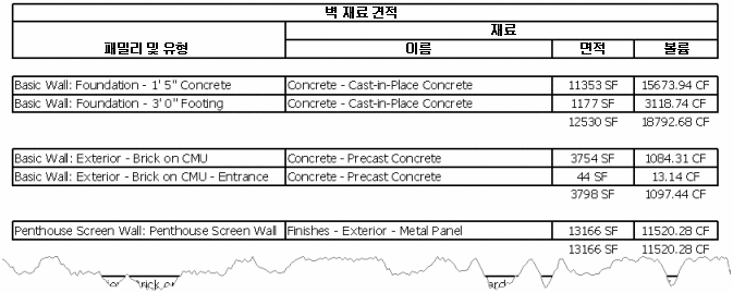

재료 견적 일람표에서는 Revit LT 패밀리의 하위 구성요소 또는 재료를 나열합니다. 재료 견적 일람표는 다른 일람표 뷰의 모든 기능과 특징을 갖고 있지만, 구성요소의 조합에 대해 더 자세한 정보를 표시할 수 있습니다. Revit LT 내에서 구성요소에 배치된 모든 재료는 일람표에 작성할 수 있습니다.
주:Revit LT에서 벽 내에 있는 개별 레이어에 대해 재료의 볼륨을 계산하는 경우 성능을 유지하기 위해 일부 근사값이 사용될 수 있습니다. 모델에 표시되는 볼륨과 재료 견적 일람표에 표시되는 볼륨 사이에 약간의 불일치가 나타날 수 있습니다. 이러한 불일치는 스윕 또는 모서리 받침을 벽에 추가하거나 특정 연결 조건에서 발생합니다.

이미지가 있는 재료 견적 일람표 작성
이 예제에서는 이미지가 있는 벽 재료 견적 일람표를 작성하는 방법을 보여주지만 동일한 절차를 사용하여 다른 요소 유형에 대한 재료 견적을 작성할 수도 있습니다.
