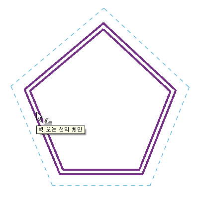

숫자 옵션을 사용하여 간격띄우기 거리를 지정한 경우에는 다음과 같이 강조 표시된 요소에서 커서가 있는 방향으로 지정된 거리에 미리보기 선이 표시됩니다.
벽의 외부 면에 있는 커서
벽의 내부 면에 있는 커서
- 필요에 따라 커서를 이동하여 원하는 간격띄우기 위치에 미리보기 선을 표시한 다음 요소 또는 체인을 클릭하여 그 위치로 이동하거나 사본을 배치합니다. 또는 그래픽 옵션을 선택한 경우 강조 표시된 요소를 클릭하여 선택한 다음 원하는 거리만큼 끌고 다시 클릭합니다. 끌기를 시작한 후에 청취 치수가 표시되면 특정 간격띄우기 거리를 입력할 수 있습니다.
