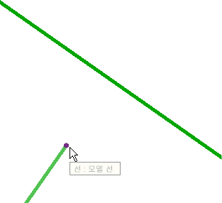

요소에 정렬할 선택된 점
결합된 요소 및 점
