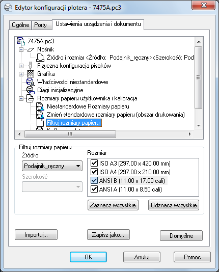

Węzeł Rozmiary papieru użytkownika i kalibracja
Dołącza plik PMP do pliku PC3, kalibruje ploter oraz dodaje, usuwa, pokazuje lub filtruje niestandardowe rozmiary papieru. Można również modyfikować standardowe rozmiary papieru. Ten punkt wykorzystuje kreatory Kalibracja plotera i Niestandardowe rozmiary papieru. Jeżeli używany ploter został skalibrowany, plik parametrów modelu plotera (PMP) zawiera dane kalibracyjne. Jeżeli plik PMP nie jest jeszcze dołączony do modyfikowanego pliku PC3, należy utworzyć powiązanie, co umożliwi wykorzystanie pliku PMP. Jeżeli ploter był kalibrowany w kreatorze Dodaj ploter podczas tworzenia bieżącego pliku PC3, plik PMP jest już dołączony. Aby dołączyć lub odłączyć plik PMP do/od modyfikowanego pliku PC3, należy użyć opcji Nazwa pliku PMP w obszarze Rozmiary papieru użytkownika i kalibracja.
Niestandardowe rozmiary papieru (tylko dla drukarek niesystemowych)
Tworzy dostosowany rozmiar papieru lub zmienia obszar drukowania standardowego lub niestandardowego rozmiaru papieru.
Kreator Niestandardowy rozmiar papieru umożliwia utworzenie nowego rozmiaru papieru lub wybór z listy dostępnych rozmiarów papieru (z pliku PMP), jeżeli ploter nie jest drukarką systemową Windows. Jeżeli ploter jest drukarką systemową Windows, należy użyć okna dialogowego Właściwości niestandardowe.
Każdy ploter posiada maksymalny obszar drukowania wyznaczony przez uchwyty papieru i zasięg nośnika pisaków. Przy tworzeniu rozmiaru papieru, który jest większy niż rozmiary papieru oferowane przez Edytor konfiguracji plotera, należy sprawdzić, czy ploter będzie w stanie drukować na papierze o takich rozmiarach.
  • Dodaj: Uruchamia kreatora Niestandardowy rozmiar papieru. Gdy dodaje się rozmiar papieru, można albo utworzyć nowy rozmiar od podstaw, albo utworzyć nowy w oparciu o listę dostępnych rozmiarów papieru dla wybranego skonfigurowanego plotera. Nowy rozmiar papieru jest rozmiarem zdefiniowanym przez użytkownika, a nie rozmiarem standardowym.
  • Usuń: Usuwa wybrany niestandardowy rozmiar papieru z listy.
  • Edytuj: Uruchamia kreatora Niestandardowy rozmiar papieru, w którym można dokonywać modyfikacji wybranych rozmiarów papieru. Można zmienić dowolne ustawienia niestandardowego rozmiaru papieru.
Uwaga:
W przypadku systemowych drukarek Windows można zmieniać ustawienia rozmiarów papieru i tworzyć niestandardowe rozmiary papieru tylko w oknie dialogowym Właściwości niestandardowe.
Zmień standardowe rozmiary papieru
Dopasowuje obszar drukowania do standardowych rozmiarów papieru, aby odpowiadał możliwościom drukarki. (W Edytorze konfiguracji plotera nie można tworzyć niestandardowych rozmiarów papieru dla drukarek systemu Windows).
  • Lista standardowych rozmiarów papieru Wyświetla dostępny zestaw standardowych rozmiarów papieru.
  • Modyfikuj: Uruchamia kreatora Niestandardowy rozmiar papieru. Można modyfikować obszar drukowania oraz nazwę pliku. Nowy rozmiar papieru jest rozmiarem zdefiniowanym przez użytkownika, a nie rozmiarem standardowym.
Filtruj rozmiary papieru
Filtruje listę rozmiarów papieru wyświetlaną dla urządzenia kreślącego wybranego w oknach dialogowych Drukuj oraz Ustawienia strony. Lista rozmiarów papieru jest wyświetlana na karcie Ustawienia wydruku w oknie dialogowym Drukuj oraz na karcie Ustawienia układu w oknie dialogowym Ustawienia strony.
Należy wybrać rozmiary papieru, jakie mają zostać wyświetlone dla danego urządzenia.
  • Zaznacz wszystkie: Ukrywa wszystkie rozmiary papieru dla danego urządzenia.
  • Odznacz wszystkie: Wyświetla wszystkie rozmiary papieru dla danego urządzenia.
