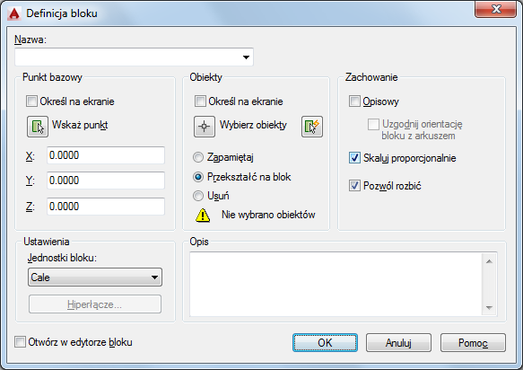

Okno dialogowe Definicja bloku
Definiuje i nazywa blok.
Lista opcji
Wyświetlane są następujące opcje.
Nazwa
Określa nazwę bloku. Długość nazwy nie może przekraczać 255 znaków, może zawierać litery, cyfry, spacje i dowolne znaki specjalne nieużywane przez system operacyjny lub program do innych celów.
Nazwa i definicja bloku są zapisywane w bieżącym rysunku.
Podgląd
Jeśli istniejący blok zostanie zaznaczony pod pozycją Nazwa, wówczas zostanie wyświetlony podgląd bloku.
Punkt bazowy
Określa bazowy punkt wstawienia bloku. Wartością domyślną jest 0,0,0.
Określ na ekranie
Wyświetla monit o podanie punktu bazowego po zamknięciu okna dialogowego.
Wskaż bazowy punkt wstawiania
Chwilowo zamyka okno dialogowe i umożliwia określenie bazowego punktu wstawienia w bieżącym rysunku.
X
Określa wartość współrzędnej X.
Y
Określa wartość współrzędnej Y.
Z
Określa wartość współrzędnej Z.
Obiekty
Określa obiekty, które mają być włączone do powstającego bloku, oraz wskazuje, czy po jego utworzeniu mają być one pozostawione, usunięte czy przekonwertowane na wystąpienia bloku.
Określ na ekranie
Po zamknięciu okna dialogowego wyświetla monit o określenie obiektów.
Wybierz obiekty
Zamyka okno dialogowe Definicja bloku na czas wybierania obiektów do bloku. Po zakończeniu wybierania obiektów naciśnij klawisz Enter, aby powrócić do okna dialogowego.
Szybki wybór
Wyświetla okno dialogowe Szybki wybór, które definiuje zbiór wskazań.
Zapamiętaj
Zachowuje wybrane obiekty jako obiekty zaznaczone w rysunku po utworzeniu bloku.
Przekształć na blok
Po utworzeniu bloku przekształca wybrane obiekty na wystąpienia bloku w rysunku.
Usuń
Po utworzeniu bloku usuwa wybrane obiekty z rysunku.
Wybrane obiekty
Wyświetla liczbę wybranych obiektów.
Zachowanie
Określa zachowanie bloku.
Opisowy
Określa, że blok jest opisowy.
Uzgodnij orientację bloku z układem
Określa, że orientacja odniesienia do bloku w rzutniach obszaru papieru odpowiada orientacji układu. Ta opcja jest niedostępna, jeżeli opcja Opisowy jest wyczyszczona.
Skaluj proporcjonalnie
Określa, czy odniesienie do bloku jest chronione przed skalowaniem nieproporcjonalnym.
Pozwól rozbić
Określa, czy odniesienie do bloku może zostać rozbite.
Ustawienia
Określa ustawienia bloku.
Jednostka bloku
Określa jednostki wstawienia do odniesienia do bloku.
Hiperłącze
Otwiera okno dialogowe Wstaw hiperłącze, którego można użyć do powiązania hiperłącza z definicją bloku.
Opis
Określa tekst opisu związanego z blokiem.
Otwórz w Edytorze bloku
Po kliknięciu przycisku OK otwiera definicję bieżącego bloku w edytorze bloku.
