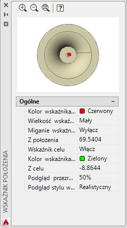

Okno wskaźnika położenia
Wyświetla widok z góry pozycji modelu 3D w trakcie nawigacji spaceru lub przelotu.
Domyślnie to okno jest wyświetlane automatycznie podczas przelotu lub spaceru 3D. Zmień ustawienia lub przeciągnij wskaźniki w tym oknie, aby zmienić położenie punktu obserwacji w obszarze rysunku.
Okno można włączać i wyłączać w menu skrótów, które jest dostępne, gdy aktywne jest polecenie 3DSPACER lub 3DPRZELOT.
Lista opcji
Wyświetlane są następujące opcje.
Powiększ
Powiększa obszar wyświetlany w oknie wskaźnika położenia.
Pomniejsz
Pomniejsza obszar wyświetlany w oknie wskaźnika położenia.
Zoom zakres
Zmienia rozmiar do zakresu wyświetlania w oknie wskaźnika położenia.
Podgląd
Wyświetla bieżącą lokalizację w modelu. Można przeciągnąć wskaźnik położenia, aby zmienić położenie. Można także przeciągnąć wskaźnik celu, aby zmienić kierunek widoku.
Kolor wskaźnika położenia
Ustawia kolor kropki wskazującej bieżące położenie.
Wielkość wskaźnika położenia
Ustawia wielkość wskaźnika. Można wybrać opcje: Mały, Średni lub Duży.
Miganie wskaźnika położenia
Włącza lub wyłącza efekt migania.
Z położenia
Określa współrzędną Z wskaźnika położenia. To ustawienie można zmieniać, wprowadzając nową wartość.
Wskaźnik celu
Wyświetla wskaźnik pokazujący cel widoku.
Kolor wskaźnika celu
Ustawia kolor wskaźnika celu.
Z celu
Określa współrzędną Z docelowego wskaźnika położenia. To ustawienie można zmieniać, określając punkt w obszarze rysunku lub wprowadzając nową wartość.
Podgląd przezroczystości
Ustawia przezroczystość okna podglądu Można wybrać wartość z przedziału od 0 do 95.
Podgląd stylu wizualnego
Ustawia styl wizualny podglądu
