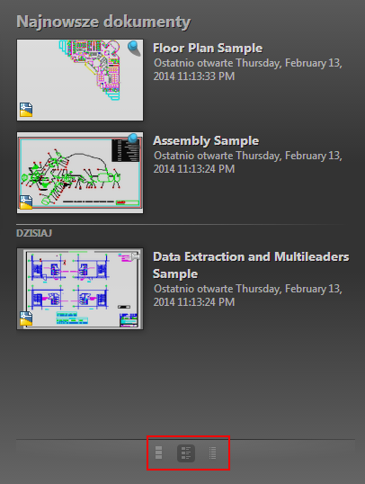

Korzystanie z listy najnowszych dokumentów na nowej karcie
W jaki sposób zachować pliki na liście i zmienić wyświetlanie ostatnio używanych dokumentów?
Przypinanie plików
  1. Kliknij przycisk pinezki znajdujący się na prawo od pliku lub obrazu. Plik będzie wyświetlany na górze listy, dopóki nie zostanie wyłączony przycisk pinezki.
Zmiana opcji podglądu listy Najnowsze dokumenty
  1. Poniżej listy dokumentów kliknij przycisk Opcje wyświetlania i wybierz opcję wyświetlania. Można wybrać obraz, obraz i tekst lub tylko tekst.
