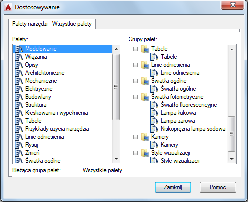

Okno dialogowe Dostosuj
Umożliwia utworzenie, zmodyfikowanie i zorganizowanie palet narzędzi i grup palet narzędzi. Umożliwia importowanie i eksportowanie plików palet narzędzi.
Uwaga: Palety narzędzi dostępne w programie AutoCAD LT różnią się od palet przedstawionych w przykładzie.
W oknie Palety narzędzi są wyświetlane tylko palety narzędzi dla bieżącej grupy lub wszystkie palety narzędzi, jeśli nie ma grupy bieżącej.
W oknie dialogowym Dostosuj kliknij prawym przyciskiem myszy, aby wyświetlić menu skrótów. Aby przesunąć elementy, należy je kliknąć i przeciągnąć.
Lista opcji
Wyświetlane są następujące opcje.
Palety
Wyświetla listę wszystkich dostępnych palet narzędzi.
Kliknij prawym przyciskiem myszy paletę narzędzi, aby wyświetlić menu skrótów zawierające następujące opcje:
  • Zmień nazwę. Zmienia nazwę istniejącej palety narzędzi.
  • Nowa paleta. Tworzy nową pustą paletę narzędzi.
  • Usuń. Usuwa paletę narzędzi z programu.
    Uwaga:
    Po usunięciu palety nie będzie można jej przywrócić. Wyeksportuj paletę narzędzi do pliku XTP przed jej usunięciem, jeśli chcesz mieć do niej dostęp.
  • Eksportuj. Zapisuje paletę narzędzi w pliku XTP.
  • Importuj. Scala paletę narzędzi z pliku XTP z innymi paletami narzędzi w programie.
Grupy palet
Wyświetla widok drzewa grup palet narzędzi i palety narzędzi w nich zawarte.
Kliknij prawym przyciskiem myszy grupę palet narzędzi, aby wyświetlić menu skrótów zawierające następujące opcje:
  • Nowa grupa. Tworzy nową grupę palet narzędzi.
  • Zmień nazwę. Zmienia nazwę istniejącej grupy palet narzędzi.
  • Usuń. Usuwa grupę palet narzędzi z programu i z bieżącego profilu użytkownika.
    Uwaga:
    Po usunięciu grupy palet nie będzie można jej przywrócić. Wyeksportuj grupę palet narzędzi do pliku XPG przed jej usunięciem, jeśli chcesz mieć do niej dostęp.
  • Ustaw bieżącą. Ustawia bieżącą grupę palet narzędzi w oknie Palety narzędzi.
  • Eksportuj. Zapisuje grupę palet narzędzi w pliku XPG.
  • Wyeksportuj wszystko. Zapisuje wszystkie grupy palet narzędzi w pliku XPG.
  • Importuj. Scala grupy palet narzędzi z pliku XPG z innymi grupami palet narzędzi w programie.
    Uwaga: Zaimportuj wszystkie palety narzędzi (pliki XTP) przed zaimportowaniem grup palet narzędzi (plików XPG).
  • Usuń. Usuwa odniesienie do palety narzędzi tylko z grupy palet narzędzi; paleta narzędzi nie jest usuwana z programu.
Bieżąca grupa palet
Wyświetla nazwę grupy palety narzędzi, która jest aktualnie otwarta w oknie Palety narzędzi.
