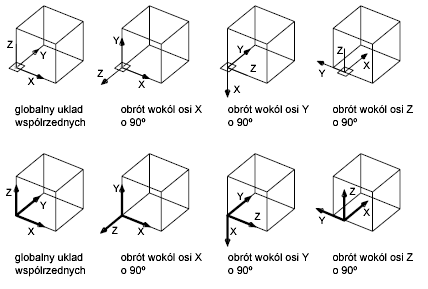

X, Y, Z
Obraca bieżący układ LUW względem określonej osi.
Wskaż kciukiem prawej dłoni dodatni kierunek osi X i zaciśnij palce. Palce pokazują dodatni kierunek obrotu wokół osi.
Wskaż kciukiem prawej dłoni dodatni kierunek osi Y i zaciśnij palce. Palce pokazują dodatni kierunek obrotu wokół osi.
Wskaż kciukiem prawej dłoni dodatni kierunek osi Z i zaciśnij palce. Palce pokazują dodatni kierunek obrotu wokół osi.
Można zdefiniować dowolny układ LUW, określając jego początek i jeden lub więcej obrotów wokół osi X, Y lub Z.
