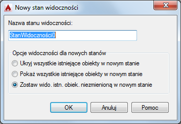

Okno dialogowe Nowy stan widoczności
Tworzy nowy stan widoczności.
Lista opcji
Wyświetlane są następujące opcje.
Nazwa stanu widoczności
Ustala nazwę dla nowego stanu widoczności.
Opcje widoczności dla nowych stanów
Wyświetla opcje nowego stanu widoczności.
Ukryj wszystkie istniejące obiekty w nowym stanie
Określa, że wszystkie obiekty w definicji bloku zostaną ukryte w nowym stanie widoczności.
Pokaż wszystkie istniejące obiekty w nowym stanie
Określa, że wszystkie obiekty w definicji bloku zostaną pokazane w nowym stanie widoczności.
Zostaw wido. istn. obiek. niezmienioną w nowym stanie
Określa, że widoczność obiektów w nowym stanie widoczności będzie taka sama, jak w bieżącym stanie widoczności, na której opiera się nowy stan.
