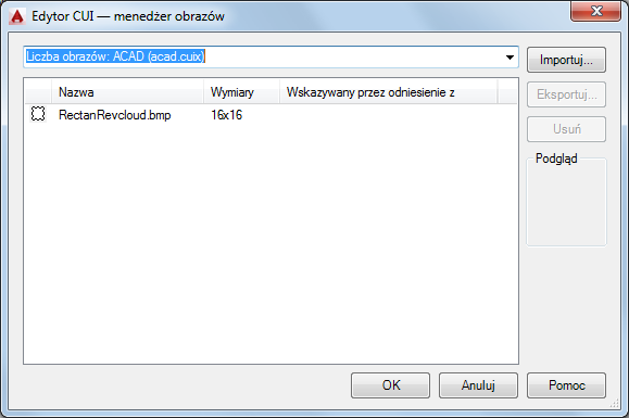

Okno dialogowe Menedżer obrazów (CUI)
Umożliwia zarządzanie obrazami w wybranym pliku dostosowywania.
Lista opcji
Wyświetlane są następujące opcje.
Lista wczytanych plików dostosowywania
Lista aktualnie wczytanych plików dostosowywania.
Lista obrazów niestandardowych
Umożliwia wyświetlenie listy obrazów przechowywanych w pliku dostosowywania wybranym z listy Wczytane pliki dostosowywania.
Importuj
Umożliwia zaimportowanie z listy Wczytane pliki dostosowywania obrazu przechowywanego w położeniu zewnętrznym do wybranego pliku dostosowywania.
Eksportuj
Eksportuje wybrane obrazy niestandardowe z listy Obrazy niestandardowe do położenia zewnętrznego lub sieciowego.
Usuń
Powoduje całkowite usunięcie wybranego obrazu z listy obrazów niestandardowych oraz z pliku dostosowywania.
Podgląd
Wyświetla podgląd obrazu wybranego na liście Obrazy niestandardowe.
