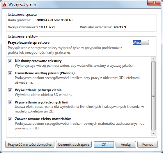

Okno dialogowe Wydajność grafiki
Umożliwia wyświetlanie opcji dotyczących wydajności.
Te ustawienia sterują przyspieszeniem sprzętowym, efektami dostępnymi dzięki systemowej karcie graficznej i ustawieniami wydajności oprogramowania.
Niektóre zaawansowane ustawienia wydajności grafiki są dostępne tylko po wpisaniu -KONFIGGRAF w wierszu polecenia.
Lista opcji
Wyświetlane są następujące opcje.
Ustawienia sprzętowe
Wyświetla informacje o sprzęcie graficznym, tj. o karcie wideo, wersji sterownika i bieżącym urządzeniu wirtualnym.
Ustawienia efektów
Ustawia opcje dotyczące akceleracji sprzętowej.
Przyspieszenie sprzętowe
Umożliwia użycie przyspieszenia sprzętowego i sterowanie wszystkimi ustawieniami efektów dostępnymi dla bieżącego sterownika. W przypadku wyłączenia wyłączone są wszystkie ustawienia efektów.
Zaawansowane efekty materiałów
Steruje na ekranie stanem zaawansowanego efektu materiałów.
Wyświetlanie pełnego cienia
Umożliwia wyświetlanie cieni w rzutni.
Oświetlenie według pikseli (Phonga)
Umożliwia obliczanie kolorów dla pojedynczych pikseli. Gdy ta opcja jest włączona, obiekty 3D i efekty oświetlenia w rzutni są bardziej wygładzone.
Wyświetlanie linii z wygładzaniem
Steruje stanem efektu antyaliasingu na pełnym ekranie. Ta opcja usuwa efekt schodkowania podczas wyświetlania linii ukośnych i zakrzywionych krawędzi.
Nieskompresowane tekstury
Zwiększa ilość pamięci wideo, aby wyświetlić tekstury o lepszej jakości na rysunkach, które zawierają materiały z obrazami lub mają obrazy dołączone.
Uwaga: Nie zaleca się korzystania razem z akceleracją sprzętową z żadnej aplikacji dostępu zdalnego, takiej jak NetMeeting czy Pulpit zdalny, ani z jakiegokolwiek innego oprogramowania emulującego system Windows. Większość aplikacji dostępu zdalnego nie obsługuje akceleracji sprzętowej, co może spowodować ogólną awarię wyświetlania i utratę stabilności. Przed użyciem aplikacji dostępu zdalnego z produktem opartym na programie AutoCAD należy sprawdzić u producenta tej aplikacji, czy obsługuje ona akcelerację sprzętową. Jeśli jej nie obsługuje, należy przed uruchomieniem oprogramowania dostępu zdalnego wyłączyć akcelerację sprzętową lub uruchomić produkt oparty na programie AutoCAD w trybie programowym, korzystając z przełącznika wiersza polecenia /NOHARDWARE.
Przywróć domyślne
Resetuje wartości do wartości domyślnych na podstawie oceny karty graficznej dokonanej przez funkcję Wydajność grafiki.
Historia dostrajania
Wyświetla dziennik dostrajania, który analizuje system i określa, czy ma być używana implementacja programowa czy sprzętowa w przypadku funkcji obsługujących obie te implementacje. Funkcje, które działają z systemem, są włączone, a funkcje, które mogą nie działać z systemem, są wyłączone. Plik dziennika wyświetla wyniki, w tym informacje o karcie graficznej.
