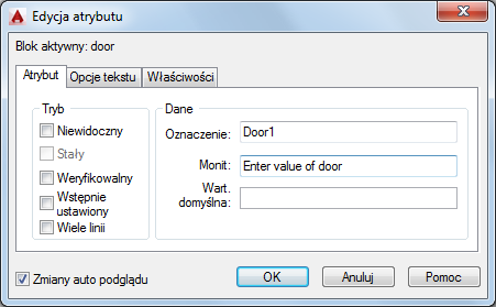

Karta Atrybut (okno dialogowe Edycja atrybutu)
Określa, jak wartość jest przypisana do atrybutu oraz czy przypisana wartość jest widoczna w obszarze rysunku, a także ustala ciąg znaków, który pojawia się jako monit o wartość. Na karcie Atrybut wyświetlana jest także nazwa oznaczenia identyfikującego atrybut.
Tryb
Opcje Tryb określają, kiedy i jak pojawia się tekst atrybutu.
Niewidoczny
Wyświetla lub ukrywa atrybut w obszarze rysunku. Jeśli ta opcja jest zaznaczona, ukrywa wartość atrybutu w obszarze rysunku. Jeśli opcja jest wyczyszczona, wyświetla wartość atrybutu.
Stały
Określa, czy atrybut ma wartość domyślną. Nie można zmienić tej właściwości. Jeżeli pole wyboru jest zaznaczone, atrybut ma wartość domyślną i nie można go zmienić. Jeżeli pole wyboru nie jest zaznaczone, można ustawić wartość atrybutu.
Weryfikowany
Włącza i wyłącza weryfikowanie wartości. Jeśli ta opcja jest zaznaczona, monituje o sprawdzenie wartości przypisywanych do atrybutu podczas wstawiania nowego wystąpienia bloku. Jeśli ta opcja jest wyczyszczona, weryfikacja nie jest przeprowadzana.
Wstępnie ustawiony
Włącza i wyłącza przypisanie wartości domyślnej. Jeśli ta opcja jest zaznaczona, ustawia wartość domyślną atrybutu podczas wstawiania bloku. Jeśli ta opcja jest wyczyszczona, ignoruje wartość domyślną atrybutu i monituje o wprowadzenie wartości podczas wstawiania bloku.
Zablokuj położenie
Blokuje położenie atrybutu wewnątrz odniesienia do bloku. Odblokowany atrybut może być przenoszony względem pozostałej części bloku przy zastosowaniu edycji uchwytem i można zmieniać rozmiar atrybutów multilinii.
Wiele linii
Określa, czy atrybut został zdefiniowany jako atrybut Wiele linii i może zawierać wiele wierszy tekstu.
Dane
Opcje Dane ustawiają teksty atrybutu, które będą wyświetlane.
Etykieta
Ustala identyfikator przypisany do atrybutu.
Monit
Ustala tekst monitu, który jest wyświetlany przy wstawianiu bloku.
Domyślna
Ustawia domyślną wartość przypisywaną do atrybutu w czasie wstawiania bloku.

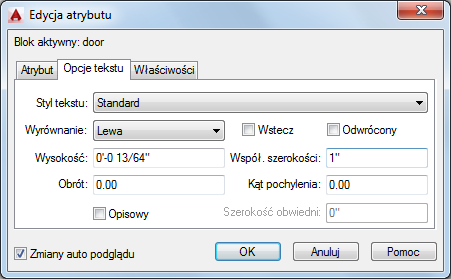

Karta Opcje tekstu (okno dialogowe Edycja atrybutu)
Ustawia właściwości, które definiują sposób wyświetlania tekstu atrybutu na rysunku. Kolor tekstu atrybutu można zmienić na karcie Właściwości.
Styl tekstu
Określa styl tekstu atrybutu. Domyślne wartości stylu tekstu są przypisane do właściwości tekstu wyświetlanych w tym oknie dialogowym.
Wyrównanie
Określa wyrównanie tekstu atrybutu.
Wysokość
Określa wysokość tekstu atrybutu.
Obrót:
Określa kąt obrotu tekstu atrybutu.
Opisowy
Określa, że atrybut jest opisowy.
Wstecz
Określa, czy tekst ma być wyświetlany od tyłu.
Odwrócony
Określa, czy tekst ma być wyświetlany jako odwrócony.
Współczynnik szerokości
Określa odstęp znaków w tekście atrybutu. Wprowadzenie wartości mniejszej niż 1.0 powoduje zagęszczenie tekstu. Wprowadzenie wartości większej niż 1.0 rozszerza go.
Kąt pochylenia
Określa kąt pochylenia tekstu atrybutu względem pionowej osi.
Szerokość obwiedni
(Dostępne tylko dla atrybutów wielowierszowych) Określa maksymalną długość każdego wiersza tekstu przed przejściem do następnego. Jeśli wartość wynosi 0.000, długość wiersza tekstu nie jest ograniczona.

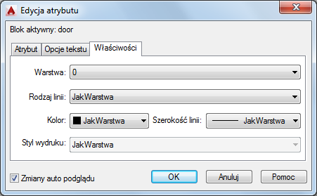

Karta Właściwości (okno dialogowe Edycja atrybutu)
Definiuje warstwę, na której atrybut jest widoczny oraz kolor, szerokość i rodzaj linii atrybutu. Jeśli do rysunku zastosowano style wydruku, na karcie Właściwości można dołączyć styl wydruku do atrybutu.
Warstwa
Określa warstwę, na której znajduje się atrybut.
Rodzaj linii
Określa rodzaj linii tekstu atrybutu.
Kolor
Określa kolor tekstu atrybutu.
Szerokość linii
Określa szerokość linii tekstu atrybutu.
Zmiany wprowadzone za pomocą tej opcji nie są wyświetlane, jeżeli zmienna systemowa LWDISPLAY jest wyłączona.
Styl wydruku
Określa styl wydruku atrybutu.
Jeśli rysunek bieżący używa stylów wydruku zależnych od kolorów, lista stylów wydruku nie jest dostępna.
