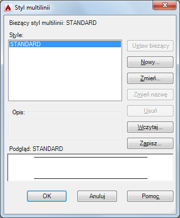

  1. W wierszu polecenia wprowadź MLSTYL. Wyszukiwanie Wyszukiwanie
  2. W oknie dialogowym Styl multilinii kliknij Nowy.

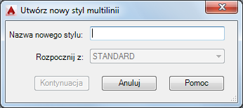

  3. W oknie dialogowym Utwórz nowy styl multilinii wprowadź nazwę stylu multilinii i wybierz styl multilinii, od którego rozpoczniesz. Kliknij przycisk Kontynuuj.

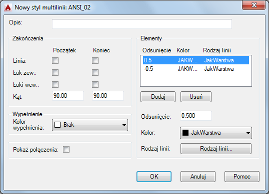

  4. W oknie dialogowym Nowy styl multilinii wybierz parametry dla stylu multilinii i kliknij przycisk OK.
    Opisy są dowolne i mogą zawierać do 255 znaków, łącznie ze spacjami.
  5. W oknie dialogowym Styl multilinii kliknij Zapisz, aby zapisać styl multilinii w pliku (plik domyślny to: acad.mln). W jednym pliku można zapisać wiele stylów multilinii.
    Tworząc kilka stylów multilinii, przed utworzeniem nowego stylu zapisz bieżący styl, gdyż w przeciwnym razie zostaną utracone wszelkie zmiany wprowadzone w pierwszym stylu.
