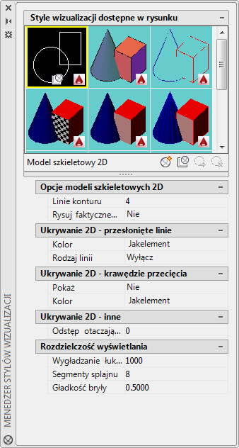

Menedżer stylów wizualnych
Tworzy i modyfikuje style wizualne.
Menedżer stylów wizualnych zawiera panel obrazów przykładowych stylów wizualnych dostępnych na rysunku oraz następujące panele właściwości:
Uwaga:
Zmiany wprowadzone w panelu Styl wizualny na wstążce powodują utworzenie tymczasowego stylu wizualnego, *Bieżący*, który jest stosowany w bieżącej rzutni. Ustawienia nie są zapisywane jako nazwany styl wizualny.
Lista opcji
Wyświetlane są następujące opcje.
Style wizualne dostępne w rysunku
Wyświetla przykładowe obrazy stylów wizualnych dostępnych w rysunku. W panelach ustawień są wyświetlane ustawienia powierzchni, środowiskowe i krawędzi wybranego stylu wizualnego.
Ikony przykładowego obrazu wskazują, jaki jest stan stylu wizualnego:
  • Ikona z przycisku Zastosuj wybrany styl wizualny do bieżącej rzutni na środku w dolnej części ekranu wskazuje styl wizualny zastosowany do bieżącej rzutni.
  • Ikona rysunku pośrodku u dołu wskazuje styl wizualny używany na bieżącym rysunku, a nie w bieżącej rzutni.
  • Ikona produktu na dole z prawej strony wskazuje domyślny styl wizualny, który jest dostarczany z produktem.
