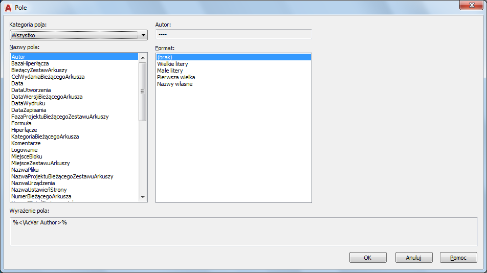

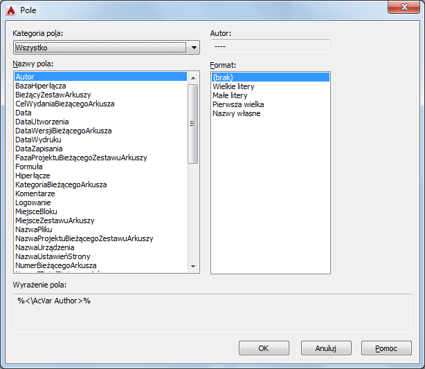

Wstawia pole tekstu wielowierszowego, które może być aktualizowane automatycznie podczas zmiany wartości pola.
Dostępne opcje zmieniają się w zależności od wybranej kategorii pola i nazwy pola.
Wyświetlane są następujące opcje.
Wybierz typy pól, które będą wyświetlane w obszarze Nazwy pól (np. Data i godzina, Dokument i Obiekty).
Wyświetla listę pól, które są dostępne w kategorii. Wybierz nazwę pola, aby wyświetlić opcje dostępne dla tego pola.
Wyświetla bieżącą wartość danego pola lub wyświetla pusty ciąg (----), jeśli wartość pola nie jest poprawna.
Etykieta dla tego elementu zmienia się zależnie od nazwy pola. Na przykład gdy z listy Nazwy pól zostanie wybrana Nazwa pliku, etykietą będzie Nazwa pliku, a wartością nazwa pliku bieżącego rysunku. Etykietą dla pól obiektów jest Właściwość. Wyjątek: gdy zostanie wybrane pole daty, zostanie wyświetlony wybrany format daty; np. m/d/rrrr.
Zawiera listę opcji wyświetlania wartości w polu. Na przykład, pola daty mogą wyświetlać nazwę dnia lub nie, a tekst może być pisany wielkimi literami, małymi literami lub tylko zaczynać się wielką literą. Wartość wyświetlona w oknie dialogowym Pola odzwierciedla wybrany format.
Wyświetla wyrażenie, które podkreśla dane pole. Wyrażenie pola nie może być modyfikowane, lecz możesz dowiedzieć się jak pola są zbudowane studiując zawartość tego obszaru.
Określa nazwę elementu Zestawu arkusza.
Wyświetla widok drzewa arkuszy lub widoków arkuszy z Menedżera zestawu arkuszy, z którego możesz wybrać element dla tego pola.
Wyświetla właściwości dostępne w postaci pól dla wybranego elementu drzewa.
Dodaje hiperłącze do utworzonego pola. Aby przejść do arkusza lub widoku, można użyć kombinacji CTRL + kliknięcie. Opcja ta nie jest dostępna dla Skali rzutni.
Pola zestawu arkuszy (pola wybrane z kategorii zestawu arkuszy) zachowują się inaczej niż pozostałe typy pól. Domyślnie pozostałe typy pól są aktualizowane automatycznie przy zapisywaniu rysunku lub po użyciu polecenia REGEN. W przeciwieństwie do nich, pola zestawu arkuszy zawierają ostatnie używane wartości i wyświetlają je, jeżeli informacje, do których odwołują się pola zestawu arkuszy, są niedostępne. Aby zaktualizować wartość w polu zestawu arkuszy, należy użyć polecenia UAKTUALNIJPOLADANYCH.
Pola MiejsceBloku można wstawiać w oknie dialogowym Definicja atrybutu tylko wtedy, gdy Edytor bloku jest otwarty.
Wyświetla nazwę bieżącej definicji bloku.
Wyświetla wartość dla pola w wybranym formacie.
Wyświetla listę właściwości odniesienia do bloku dla bieżącej definicji bloku.
Wyświetla listę pól dostępnych miejsc.
Jeśli na przykład na liście Nazwy pól jest wybrana opcja MiejsceZestawuArkuszy, na liście Typ miejsca jest wybrana opcja TytułArkusza, a na liście Format jest wybrana opcja Wielkie litery, w polu wartość tymczasowa wyświetlana jest wartość TYTUŁARKUSZA. Gdy rysunek zostanie umieszczony w zestawie arkuszy, pole to wyświetla tytuł arkusza.
Po wybraniu ObiektNazwany z listy Nazwy pól, wyświetla listę typów nazwanych obiektów w rysunku. Po wybraniu opcji Obiekt, wyświetla rodzaje obiektów które można wybrać. Możesz użyć przycisku Wybierz obiekty, aby czasowo zamknąć okno dialogowe i utworzyć lub zmodyfikować zbiór wskazań.
Po wybraniu ObiektNazwany z listy Nazwy pól, wyświetla nazwy wszystkich obiektów wybranego typu w rysunku. Gdy zostanie wybrany Obiekt z listy Nazwy pól, zostanie wyświetlona lista właściwości wybranego obiektu, które będą dostępne w postaci pól. Gdy zostanie wybrany blok z atrybutami, na liście właściwości pojawią się nazwy atrybutów.
Określa, że pola właściwości obiektu w odniesieniu do bloku wyznaczają właściwości obiektów zagnieżdżonych względem rozmiaru odniesienia do bloku i orientacji wewnątrz rysunku, a nie wewnątrz definicji bloku.
Po wybraniu Formuły z obszaru Nazwy pola, zostanie udostępnione miejsce do utworzenia formuły, która może zostać wstawiona do tekstu lub komórki tabeli.
Po wybraniu Formuły z obszaru Nazwy pola, okno dialogowe Pole zostanie tymczasowo zamknięte na czas określania komórek tabeli. Wynik zostanie dołączony do formuły.
Po wybraniu Formuły z obszaru Nazwy pola, okno dialogowe Pole zostanie tymczasowo zamknięte na czas określania komórki tabeli. Komórka zostanie dołączona do formuły.
Określa dokładność dla pól bazujących na wybranym formacie. Wybierz opcję Bieżąca dokładność, aby użyć bieżącego ustawienia zmiennej systemowej LUPREC.
Wyświetla okno dialogowe Format dodatkowy.
Aktualizuje wartość w oknie Podgląd po ręcznej zmianie tekstu w Formule.
