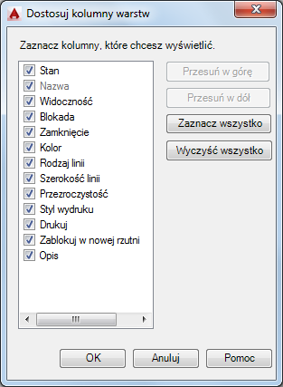

Okno dialogowe Dostosuj kolumny warstw
Określa wyświetlanie i porządek kolumn w Menedżerze właściwości warstw.
Metody dostępu
W Menedżerze właściwości warstw kliknij prawym przyciskiem myszy kolumnę warstwy i wybierz opcję Dostosuj.
Lista opcji
Wyświetlane są następujące opcje.
Zaznacz kolumny, które chcesz wyświetlić
Określa, które kolumny są wyświetlane w Menedżerze właściwości warstw dla bieżącej karty Model lub karty układu.
W górę
Przenosi zaznaczoną kolumnę w lewo w Menedżerze właściwości warstw.
W dół
Przenosi zaznaczoną kolumnę w prawo w Menedżerze właściwości warstw.
Wybierz wszystie
Wybiera wszystkie kolumny na liście.
Wyczyść wszystkie
Usuwa zaznaczenie wszystkich kolumn na liście.
