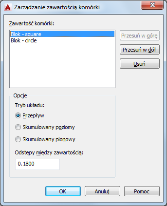

Okno dialogowe Zarządzanie zawartością komórki
Wyświetla zawartość zaznaczonej komórki.
Metody dostępu
Tabela
Kliknij prawym przyciskiem myszy podczas edytowania dowolnej pojedynczej komórki, a następnie kliknij polecenie Zarządzaj zawartością komórki.
Lista opcji
Wyświetlane są następujące opcje.
Pole listy Zawartość komórki
Wyświetla cały tekst i/lub listę wszystkich bloków w zaznaczonej komórce w kolejności pojawiania się. Tekst jest oznaczony etykietą Tekst komórki tabeli. Bloki są oznaczone tekstem Blok przed nazwą bloku.
Przyciski porządku zawartości
W górę
Przenosi zaznaczoną zawartość pola listy w górę w porządku wyświetlania.
W dół
Przenosi zaznaczoną zawartość pola listy w dół w porządku wyświetlania.
Usuń
Usuwa zaznaczoną zawartość pola listy z komórki tabeli.
Opcje trybu układu
Zmienia kierunek wyświetlania zawartości komórki.
Przepływ
Umieszcza zawartość komórki na podstawie szerokości komórki.
Skumulowany poziomy
Umieszcza zawartość komórki poziomo, niezależnie od szerokości komórki.
Ułamki pionowe
Umieszcza zawartość komórki pionowo, niezależnie od wysokości komórki.
Odstępy między zawartością
Określa odstępy między tekstem i/lub blokami w komórce.
