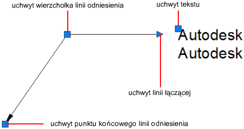

Bezpośrednio za pomocą uchwytów wielofunkcyjnych można tworzyć wiele edycji linii odniesienia. Można dodawać i usuwać linie odniesienia, dodawać i usuwać wierzchołki, przedłużać lub przesuwać linię łączącą lub przesuwać tekst linii odniesienia.
Aby uzyskać dostęp do opcji, umieść kursor na uchwycie.
- Na uchwycie linii łączącej można wybrać opcje:
- Przesuń, aby przesunąć linię łączącą linii odniesienia.
- Przedłuż linię łączącą, aby wydłużyć linię łączącą.
- Dodaj linię odniesienia, aby dodać jedną lub więcej linii odniesienia.
- Na uchwycie punktu końcowego linii odniesienia można wybrać opcje:
- Przesuń, aby przesunąć punkt końcowy linii odniesienia.
- Dodaj wierzchołek, aby dodać wierzchołek do linii odniesienia.
- Usuń linię odniesienia, aby usunąć wybraną linię odniesienia.
- Na uchwycie wierzchołka linii odniesienia można wybrać opcje:
- Rozciągnij, aby przesunąć wierzchołek.
- Dodaj wierzchołek, aby dodać wierzchołek na linii odniesienia.
- Usuń wierzchołek, aby usunąć wierzchołek.
