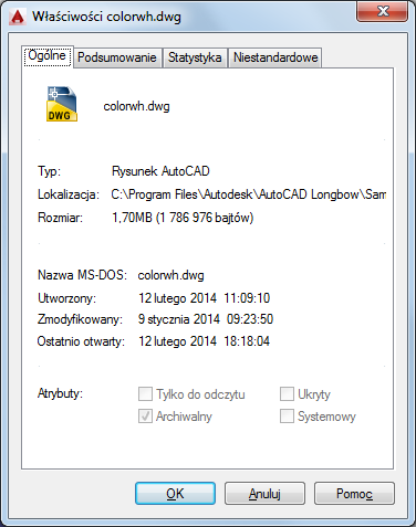

Karta Ogólne (okno dialogowe Właściwości rysunku)
Wyświetla informacje tylko do odczytu dotyczące pliku rysunku, które są pobierane z systemu operacyjnego.
Lista opcji
Wyświetlane są następujące opcje.
Nazwa pliku
Pokazuje ikonę i nazwę pliku.
Typ pliku, położenie, rozmiar
Pokazuje rodzaj pliku, lokalizację, i rozmiar.
Nazwa MS-DOS, Utworzony, Zmodyfikowany, Ostatnio otwrty
Wyświetla nazwę MS-DOS, datę utworzenia pliku oraz czas ostatniej modyfikacji i ostatniego użycia.
Atrybuty
Pokazuje atrybuty systemowe pliku. Wartości te mogą być modyfikowane w Eksploratorze Windows.
Tylko do odczytu
Informuje, że plik jest tylko do odczytu; nie może zostać skasowany przypadkowo.
Archiwum
Informuje, że plik ten powinien zostać zarchiwizowany. Ustawienie to jest używane do określenia, dla których plików powinny być tworzone kopie zapasowe.
Ukryte
Oznacza, że dany plik jest plikiem ukrytym; nie można go zobaczyć, ani używać, chyba że znana jest jego nazwa.
System
Wskazuje, że plik jest plikiem systemowym. Rysunek nie może mieć ustawionego atrybutu System.
