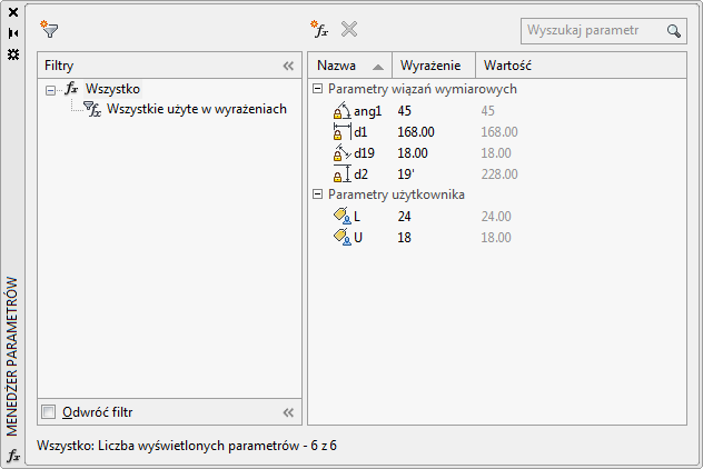

Definiowanie zmiennych i równań
Dzięki Menedżerowi parametrów można zdefiniować niestandardowe zmienne użytkownika, do których można tworzyć odniesienia z wiązań wymiarowych i z innych zmiennych użytkownika. Zdefiniowane wyrażenia mogą zawierać różne wstępnie zdefiniowane funkcje i stałe.
