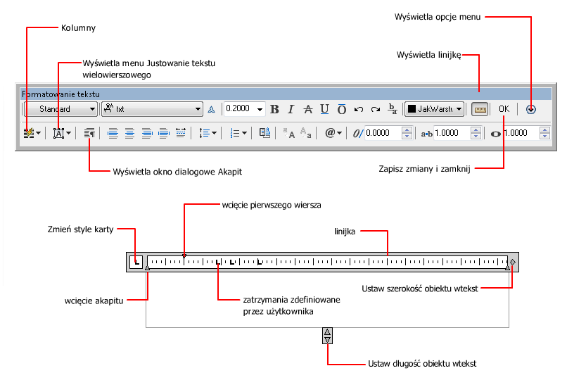

Edytor tekstu lokalnego
Tworzy lub modyfikuje jeden lub wiele obiektów tekstu wielowierszowego.
Można importować lub wklejać tekst z innych plików, aby go zastosować jako tekst wielowierszowy, ustawiać tabulatory, dostosowywać odstępy oraz wyrównanie akapitów i wierszy, a także tworzyć i modyfikować kolumny.
Elementy lokalnego edytora tekstu:
Po wybraniu komórki tabeli do edycji edytor tekstu lokalnego wyświetla litery kolumn i numery wierszy.
