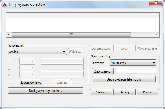

Okno dialogowe Filtry wyboru obiektu
Wybiera, edytuje i nazywa filtry dla wyboru obiektów
Lista opcji
Wyświetlane są następujące opcje.
Lista Właściwości filtra
Wyświetla listę właściwości filtra budujących filtr bieżący. Bieżącym filtrem jest filtr wybrany w polu Bieżący w obszarze Nazwane filtry.
Wybierz filtr
Dodaje właściwości filtra do filtra bieżącego.
Typy Obiektów i Operatory Logiczne
Tworzy listę typów obiektów, które możesz przefiltrować oraz operatorów logicznych (AND, OR, XOR i NOT) dla grupowania wyrażeń filtra.
Jeśli używasz operatorów logicznych, upewnij się, czy są odpowiednio dopasowane do listy filtrów. Dopuszczalna liczba zawieranych operatorów jest zależna od operacji.
Operatory logiczne
Operator otwierający
Zawartość
Operator zamykający
Początek I
Jeden lub więcej operandów
Koniec I
Początek LUB
Koniec LUB
Początek XOR
Dwa operandy
Koniec XOR
Początek NIE
Jeden operand
Koniec NIE
Na przykład, poniższy filtr wybiera wszystkie okręgi z wyjątkiem tych o promieniu większym lub równym 1.0:
Obiekt=Okrąg
**Początek NIE
Promień okręgu>= 1.00
**Koniec NIE
Parametry X, Y, Z
Definiuje dodatkowe parametry filtra w zależności od obiektu. Na przykład, po wybraniu Początku linii, można podać współrzędne X, Y iZ , które chcesz przefiltrować.
Przy parametrach filtra możesz użyć operatorów względnych, takich jak < (mniejszy) lub > (większy). Na przykład, poniższy filtr wybiera wszystkie okręgi ze środkami większymi lub równymi 1,1,0 i promieniami większymi lub równymi 1:
Obiekt=Okrąg
Środek okręgu X >= 1.0000 Y >= 1.0000 Z >= 0.0000
Promień okręgu>= 1.0000
Wybierz
Wyświetla okno dialogowe z listą wszystkich elementów określonego typu znajdujących się na rysunku. Wybierz elementy do filtrowania. Na przykład jeśli wybrany zostanie Kolor, lista Wybierz pokazuje listę kolorów do wyboru dla filtra.
Dodaj do listy
Dodaje bieżącą wartość Wybierz filtr do listy filtra. Właściwości filtra dodane do filtra bez nazwy będą dostępne podczas bieżącej sesji roboczej, jeżeli nie zostaną usunięte ręcznie.
Zastąp
Zamienia wybraną z listy właściwość filtra na inną, wyświetloną w Wybierz Filtr.
Dodaj wybrany obiekt
Dodaje wybrany obiekt na rysunku do listy filtru.
Edycja pozycji
Przenosi wybraną właściwość filtra do obszaru Wybierz Filtr w celu edycji. Edytowany filtr zamienia wybraną właściwość filtra.
Usuń
Usuwa wybraną właściwość filtra z bieżącego filtra..
Wyczyść listę
Usuwa wszystkie właściwości z listy bieżącego filtra.
Nazwane filtry
Wyświetla, zapisuje i usuwa filtry.
Bieżący
Wyświetla zapisane filtry. Wybierz listę filtrów, która ma być ustalona jako bieżąca. Nazwany filtr i jego lista właściwości są wczytywane z pliku domyślnego filter.nfl.
Zapisz jako
Zapisuje filtr i listę jego właściwości. Filtr jest zapisany w pliku filter.nfl. Nazwa może zawierać do 18 znaków.
Usuń bieżącą listę filtrów
Usuwa filtr i wszystkie jego właściwości z pliku domyślnych filtrów.
Zastosuj
Zamyka okno dialogowe i wyświetla monit Wybierz obiekty, po którym należy utworzyć zbiór wyboru. Bieżący filtr jest używany na wybranych obiektach.
