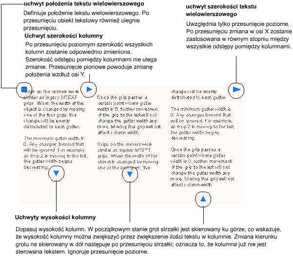

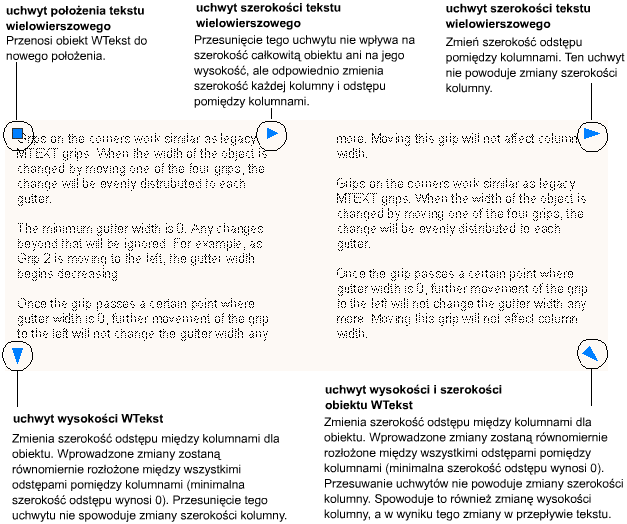

    Uchwyty sterują położeniem obiektu wtekst, szerokością odstępów między kolumnami oraz poziomymi i pionowymi ruchami kolumn.
Na poniższej ilustracji przedstawiono korzystanie z uchwytów w odniesieniu do elementu Kolumny dynamiczne — Wysokość ręcznie.
Na poniższej ilustracji przedstawiono korzystanie z uchwytów w odniesieniu do kolumn statycznych.
Uwaga:
Ogólnie mówiąc, uchwyty aktualizują obiekt wtekst po zwolnieniu przycisku myszy.
