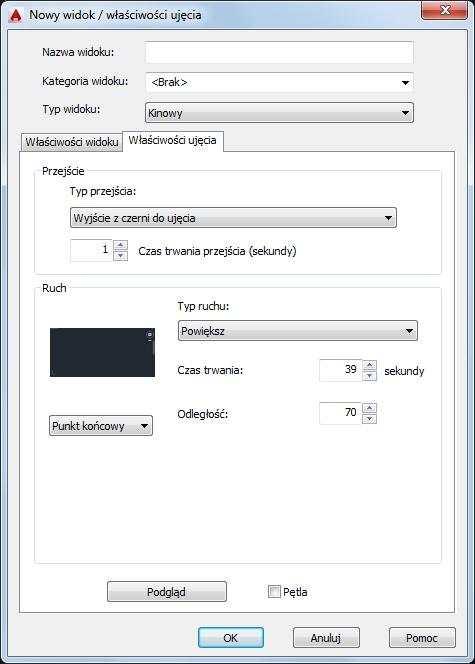

Karta Właściwości ujęcia (okno dialogowe Nowy widok / właściwości ujęcia)
Definiuje przejście i ruch używany dla widoku podczas odtwarzania za pomocą interfejsu ShowMotion.
Lista opcji
Wyświetlane są następujące opcje.
Przejście
Definiuje przejście do użytku podczas odtwarzania widoku.
Typ przejścia
Definiuje typ przejścia do użytku podczas odtwarzania widoku.
Czas trwania przejścia
Ustawia czas trwania przejścia.
Ruch
Definiuje zachowanie ruchu podczas odtwarzania widoku.
Ruch
Ustawia rodzaj ruchu do użytku dla nazwanego widoku, gdy do nazwanego widoku przypisano typ widoku Kinowy.
Czas odtwarzania
Ustawia cza trwanie odtwarzania animacji.
Odległość
Ustawia odległość do zakończenia ruchu, gdy do nazwanego widoku przypisano typ widoku Kinowy.
Odległość - góra
Ustawia odległość, na jaką można przesunąć kamerę do góry. Dotyczy typów ruchu Kran w górę.
Odległość - dół
Ustawia odległość, na jaką można przesunąć kamerę w dół. Dotyczy typów ruchu Kran w dół.
Odległość - przód
Ustawia odległość, na jaką można przesunąć kamerę do przodu. Dotyczy typów ruchu Kran w dół.
Odległość - tył
Ustawia odległość, na jaką można przesunąć kamerę do tyłu. Dotyczy typów ruchu Kran w górę.
Stopnie - lewo/prawo
Ustawia wielkość obrotu kamery wokół osi Z. Dotyczy typów ruchu Widok i Orbita.
Stopnie - góra/dół
Ustawia wielkość obrotu kamery wokół płaszczyzny XY. Dotyczy typów ruchu Widok i Orbita.
Odległość (panorama) - lewo/prawo
Ustawia odległość operacji nowy fragment w lewo lub w prawo. Dotyczy typu ruchu Panorama + Powiększenie.
Odległość (panorama) - góra/dół
Ustawia odległość operacji nowy fragment w górę lub w dół. Dotyczy typu ruchu Panorama + Powiększenie.
Procentowo - do/od
Określa procentową wartość powiększenia lub pomniejszenia kamery. Dotyczy typu ruchu Panorama + Powiększenie.
Bieżąca pozycja
Określa bieżącą pozycję kamery.
Zawsze patrz na punkt obrotu
Blokuje kamerę na głównym elemencie. Dotyczy ruchów typu ścieżka lub żuraw.
Podgląd
Wyświetla podgląd przejścia i ruchu przypisanych do nazwanego widoku.
Pętla
Odtwarza w trybie ciągłym podgląd przejścia i ruchu przypisanych do nazwanego widoku.
