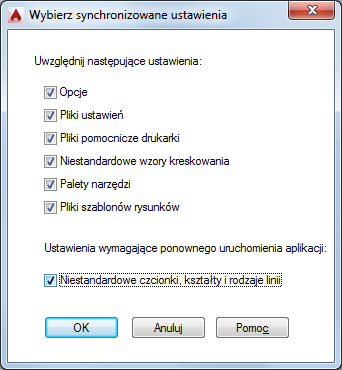

USTAWSYNCHONLINE (polecenie)
Wyświetla okno dialogowe Wybierz synchronizowane ustawienia, w którym można określić wybrane ustawienia, które mają być synchronizowane.
Wyszukiwanie
Lista opcji
Wyświetlane są następujące opcje.
Opcje
Synchronizuje profile użytkownika i wszelkie inne ustawienia określone w oknie dialogowym Opcje.
Pliki dostosowywania
Uwzględnia wszystkie pliki CUI i CUIx, pliki menu, ustawienia obszaru roboczego, ikony niestandardowe itd.
Pliki pomocnicze drukarki
Dołącza pliki konfiguracyjne drukarki (PC3), pliki opisu drukarki (PMP) i tabele stylów wydruku (CTB/STB).
Niestandardowe wzory kreskowania
Uwzględnia wszystkie pliki niestandardowych wzorów kreskowania (PAT).
Palety narzędzi
Uwzględnia wszystkie pliki palet narzędzi (ATC, AWS).
Pliki szablonów rysunku
Uwzględnia pliki szablonu rysunku (DWT).
Niestandardowe czcionki, symbole i rodzaje linii
Uwzględnia wszystkie pliki SHX, TTF, FMP, SHP i LIN.
Pełną listę typów plików, które są synchronizowane, zawiera zamieszczona poniżej sekcja Porównanie migrowania i przenoszenia ustawień niestandardowych.
