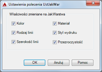

Ustawienia polecenia UstJakWar — okno dialogowe
Zmienia nadpisania właściwości koloru, rodzaju linii, szerokości linii, materiału, stylu wydruku i przezroczystości dla wybranych obiektów i wstawionych bloków na odblokowanych warstwach na JakWarstwa.
Lista opcji
Wyświetlane są następujące opcje.
Kolor
Zmienia kolor wybranych obiektów na JakWarstwa. (SETBYLAYERMODE=1)
Rodzaj linii
Zmienia rodzaj linii wybranych obiektów na JakWarstwa. (SETBYLAYERMODE=2)
Szerokość linii
Zmienia szerokość linii wybranych obiektów na JakWarstwa. (SETBYLAYERMODE=4)
Materiał (niedostępne w programie AutoCAD LT)
Zmienia materiał wybranych obiektów na JakWarstwa. (SETBYLAYERMODE=8)
Styl wydruku
Zmienia styl wydruku wybranych obiektów na JakWarstwa. Ta opcja jest dostępna dla nazwanych stylów wydruku rysunku. (SETBYLAYERMODE=16)
Przezroczystość
Umożliwia zmianę wartości przezroczystości wybranych obiektów na JakWarstwa. (SETBYLAYERMODE=128)
