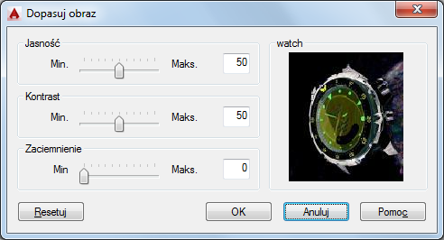

Dopasuj obraz – okno dialogowe
Steruje sposobem wyświetlania obrazu przez dopasowanie ustawień jasności, kontrastu i zaciemnienia wybranego obrazu.
Dopasowywanie tych wartości zmienia wyświetlanie obrazu, ale nie wprowadza zmian do samego pliku obrazu.
Lista opcji
Wyświetlane są następujące opcje.
Jasność
Steruje jasnością i pośrednio kontrastem obrazu. Im większa wartość, tym większa jest jasność obrazu i więcej białych pikseli podczas zwiększania kontrastu.
Kontrast
Steruje kontrastem i (pośrednio) efektem zaciemnienia obrazu. Im większa wartość, tym bardziej piksele są odwzorowywane na jeden z dwóch podstawowych kolorów.
Zaciemnienie
Steruje efektem zaciemnienia obrazu. Im większa wartość, tym większa część obrazu przyjmuje bieżący kolor tła. Wartość 100 zlewa całkowicie obraz z tłem. Zmiana tła ekranu spowoduje dopasowanie obrazu do nowego koloru. Podczas kreślenia kolor tła dla zaciemnienia jest biały.
Podgląd obrazu
Wyświetla podgląd wybranego obrazu. Podgląd obrazu jest aktualizowany dynamicznie, aby odzwierciedlić zmiany ustawień jasności, kontrastu i zaciemnienia.
Resetuj
Usuwa wartości jasności, kontrastu i zaciemnienia i zastępuje je wartościami domyślnymi (odpowiednio 50, 50, i 0).
