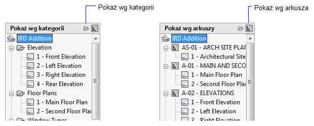

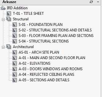

Na karcie Lista arkuszy można łączyć arkusze w zbiory zwane podzestawami. Na karcie Widoki arkuszy można łączyć widoki w zbiory zwane kategoriami.
  • Podzestawy arkuszy są często skojarzone z określoną dziedziną, taką jak projektowanie architektoniczne czy mechaniczne. Przykładowo, w przypadku projektowania architektonicznego można użyć podzestawu o nazwie Strukturalny; w projektowaniu mechanicznym można użyć podzestawu o nazwie Standardowe elementy złączne. W niektórych przypadkach przydatne może być utworzenie podzestawów skojarzonych ze stanem przeglądania lub ukończenia. Można zagnieżdżać podzestawy w innych podzestawach. Po utworzeniu lub zaimportowaniu arkuszy lub podzestawów można w prosty sposób zmienić ich kolejność poprzez przeciąganie w widoku drzewa.
  • Kategorie widoków są często skojarzone z funkcją. Przykładowo, w przypadku projektowania architektonicznego można użyć kategorii widoków o nazwie Elewacje; w projektowaniu mechanicznym można użyć kategorii widoków o nazwie Rozbite. Można wyświetlić widoki według kategorii lub arkusza, na którym są umieszczone. Można zagnieżdżać kategorie w innych kategoriach. Aby przenieść widok do innej kategorii, przeciągnij go w widoku drzewa lub skorzystaj z opcji menu skrótów Ustaw kategorię.
