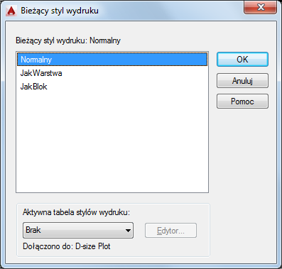

Okno dialogowe Bieżący styl wydruku
Określa styl wydruku dla nowych obiektów.
Lista opcji
Wyświetlane są następujące opcje.
Bieżący styl
Wyświetla bieżący styl wydruku.
Lista stylów wydruku
Wyświetla dostępne style wydruku, które można przypisać do obiektu, łącznie z domyślnym stylem wydruku, który nazywa się NORMAL. Styl wydruku jest zbiorem zastąpień kolorów, ich rozproszenia, skali szarości, przypisania pisaków, ekranowania, rodzaju i szerokości linii, stylów końca, połączeń i wypełnienia.
Aktywna tabela stylów wydruku
Ustawia tabelę stylów wydruku dołączoną do bieżącego układu. Tabela stylów wydruku zawiera definicje stylów wydruku.
Edytor
Wyświetla Edytora tabeli stylów wydruku, w którym można modyfikować style wydruku w tabeli stylów wydruku.
Dołączono do
Wyświetla kartę (Model lub kartę układu), do której dołączono tabelę stylów wydruku.
