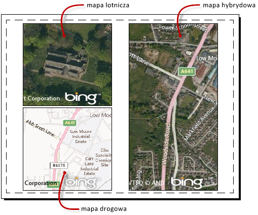

Style map
Mapę można wyświetlać jako obraz satelitarny (mapa typu lotniczego) lub jako obraz wektorowy (mapa typu drogowego). Można również wyświetlić mapę jako hybrydę typu lotniczego i typu drogowego. Jeśli obszar rysunku jest podzielony na wiele rzutni, każda z nich może mieć inny typ mapy.
